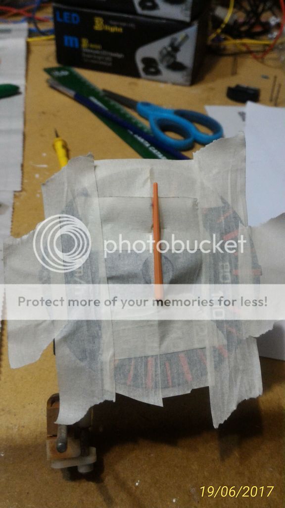

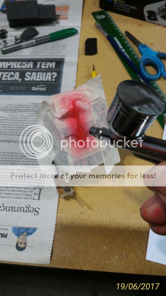

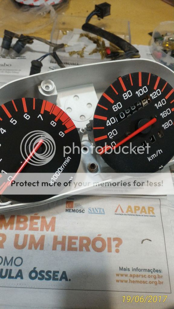

Mensagempor giscerio » 26 Jun 2017, 20:57
hora de dar uma geral no painel, aproveitei e pintei os ponteiros que estavam laranjas. :-D
