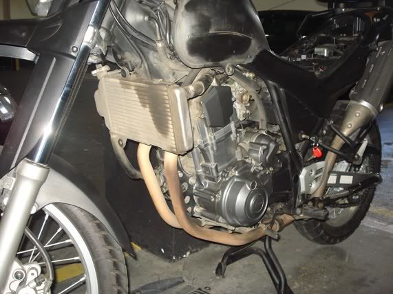

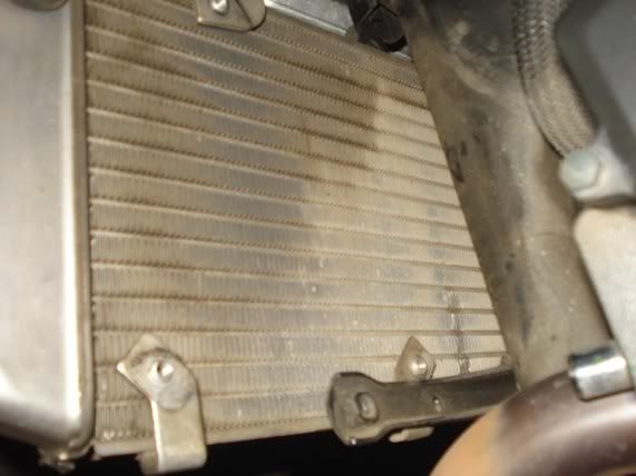

Tirei a ventoinha da moto, mas infelizmente não tem muito o que fazer, ela é blindada mesmo :(
Se alguém puder ver na sua moto, a "hélice" dela roda bem livre? A minha tá bem firme para virar...
Amanhã vou ligar no cara que passaram o telefone, e levar pra consertar.
Seguem algumas fotos da "operação" rsrsrsrs
Local onde fica a ventoinha:
Fabricante/especificações:
A danadinha:
Tirei os parafusos e vi que não abre, é blindada:
A XT desmontada, ô dó :-\
