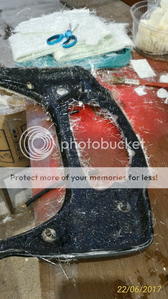

hora de dar uma geral no painel, aproveitei e pintei os ponteiros que estavam laranjas. :-D
Re: Reforma Tenere 2vg 92
Enviado: 26 Jun 2017, 21:01
por giscerio
console do painel reforçado com 2 camadas de fibra, quero ver trincar agora kkkkk.
