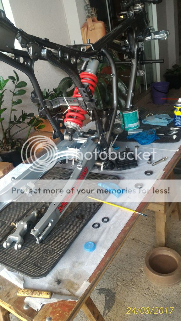

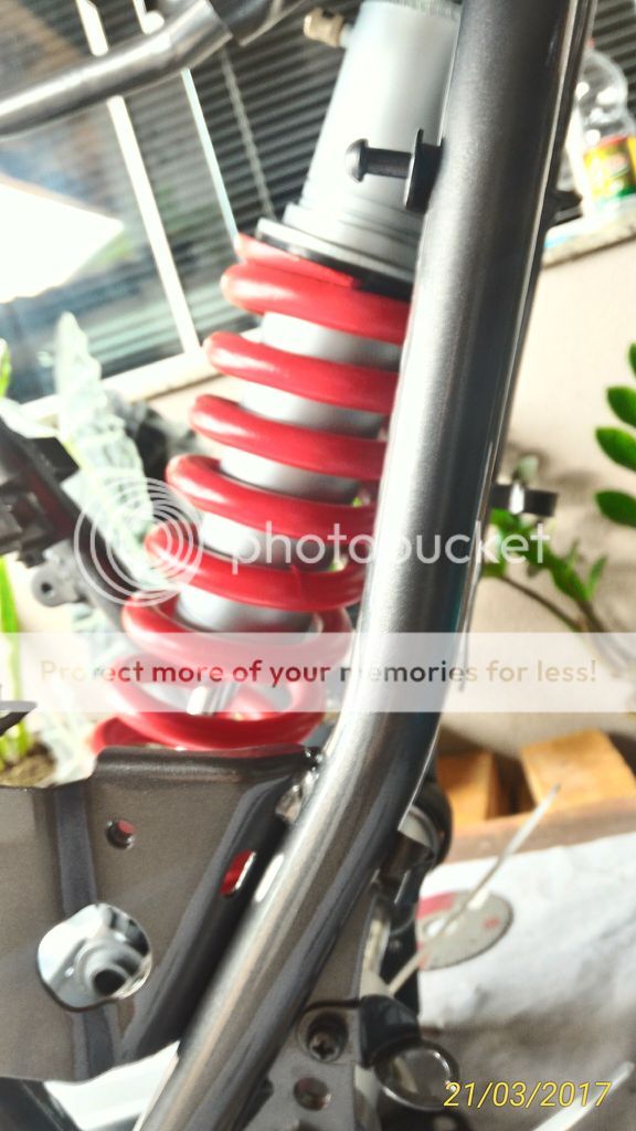

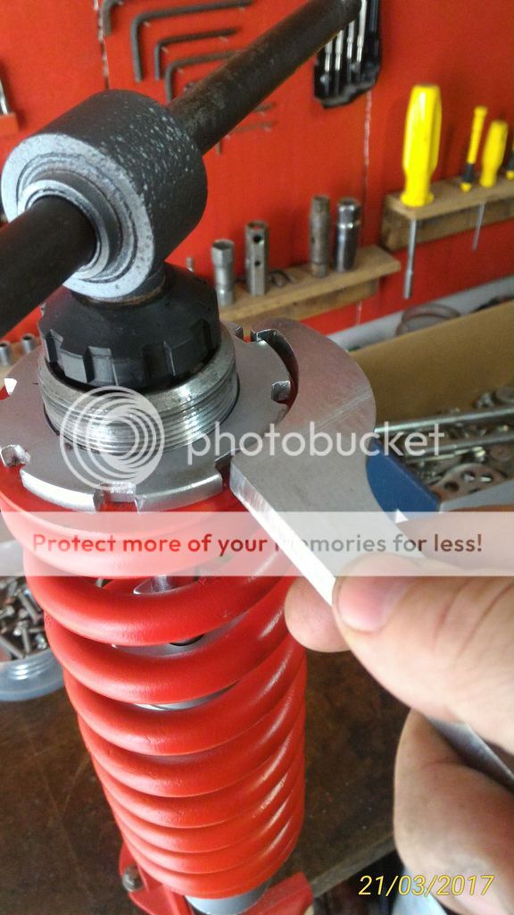

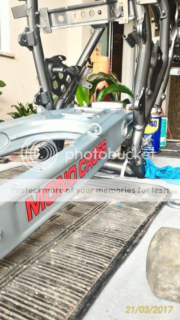

Mensagempor giscerio » 02 Jun 2017, 20:06
no amortecedor não tive muito trabalho, como se encontrava bom apenas desmontei a mola para jatear e mudar da cor preto para vermelho, usei 5% de flexibilizante no primer e no verniz e finalizei com verniz fosco.
começando a montagem suspensão traseira. Comprei um kit da régio e confesso que não gostei, utilizei apenas as buchas e tive que lixar elas bastante pois não giravam sobre os rolamentos de agulha, e isso certamente comeria o eixo central logo, não sei se todos os kits da régio são do mesmo aço, mas peguei uma lima e com passada comeu significadamente uma porção de material, joguei os eixos da articulação de lado e peguei eixo de roda de cg, levei no torneiro e me fez todos com esse aço mais rigido porém não seco a fim de não correr o risco de quebra em uma pancada seca, ficaram bons mas fico devendo essas fotos.
