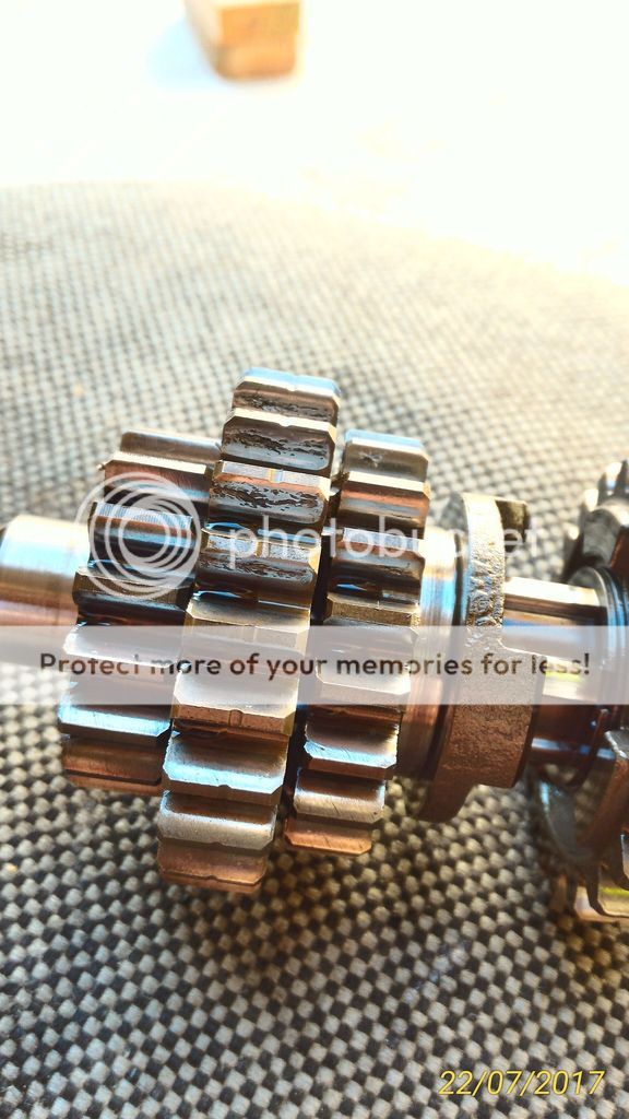

Mensagempor giscerio » 08 Ago 2017, 20:55
eis uma das culpadas, creio que isso ocorre quando sujeito anda com uma 600cc na quinta marcha a 3.000 rpm, martelando a engrenagem, não me agradou o valor delas, é a movida da quinta eixo secundario em torno de 270,00, a motora da quinta eixo primario esta intacta, porém o indicado é trocar o par, sendo assim os 2 jogos de engrenagens da 5ª e da 3ª irão custar aos cofres algo em torno de 980,00 a 1.100,00 :(

Mensagempor alexandre_ » 08 Ago 2017, 23:37
Giscerio! Tô acompanhando tua verificação das peças. Acho que em breve desmontarei meu motor. Preciso reparar o eixo movido para fixar corretamente o pinhão. Vou aproveitar para verificar todos componentes!
Vi o preço das engrenagens nos EUA, na média sai $90 cada, o preço que você encontrou parece justo!

Mensagempor Visitante » 09 Ago 2017, 12:06
Sim, eu vejo pera duraçao das peças, sabendo pilotar uma 600 como nós sabemos, creio que dificilmente eu irei ter que trocar essas engrenagens novamente nessa vida kkkkk. Assim como biela e pistao tbm, pois vou partir para o oleo semi sintetico, o problema é que agora para mim levantar essa grana inesperada para o motor ta complicado hehehe, por isso to dando umas patinada e começando a mecher na roupa dela antes. Deixar tudo pintado para quando terminar o motor ter so ele para montar

Mensagempor la2torres » 10 Ago 2017, 10:54
Giscerio n teria como recondicionar estas engrenagens? Uma vez uma Agrale Explorer minha teve problema no cambio. Engrenagem da terceira com dentes quebrados e pista do garfo gasta(folga). Não acha a engrenagem nem na fabrica. O pessoal da antiga Varig aqui em POA refez a engrenagem com tempera e tratamento de dureza. Ficou melhor que a da fabrica :-D

alexandre_ escreveu:Pois é meu irmão. O problema é ficar sem a danada! ](*,)
Sei bem como é. O saudades.quanto ao recondicionar aqui ninguem faz isso. E teria q fazer nas 4 dai. Nos 2 pares
