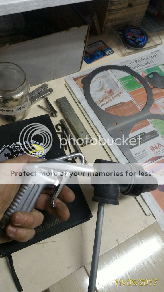

sobre o jateamento com areia, não existe nada igual a você pegar uma peça jateada e pintar, parece que a tinta gruda com força ali. e nessa fui ver com um cara que jateia aqui e me pediu absurdo 100,00 apenas para jatear o quadro, somando todas as peças da moto eu iria ter que desenbolçar 350,00, acabei comprando essa pistola ali por 90,00 no mercado livre e resolvi tudo com ela, porém é preciso paciência mas com areia bem seca e fina limpa tudo, mas não recomendo isso a pessoas sérias kkkk, tem que ser meio loko para esse trampo. mas o resultado depois na pintura é incrível.
